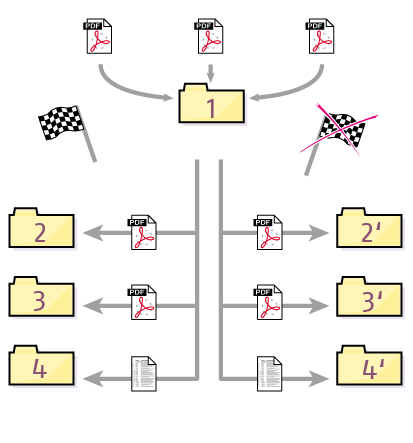

Explicación del flujo de trabajo con HotFolders
En la ilustración inferior aparece una configuración típica de una HotFolder y su flujo de trabajo.
  1. Enfocus PitStop Server detecta los Documento PDFs entrantes de la carpeta de archivos de entrada y los procesa de forma automática.
  2. Enfocus PitStop Server coloca los Documento PDFs originales en una carpeta independiente, en función del resultado del procesado: carpeta 2 si ha resultado correcto o carpeta 2' si el procesado del Documento PDF ha generado errores.
  3. Enfocus PitStop Server coloca los Documento PDFs procesados con éxito, en una carpeta dedicada (3) pero también guarda los Documento PDFs con errores (3').
  4. Enfocus PitStop Server genera un Informe Preflight y lo guarda en la carpeta correspondiente.
