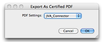

  4. En p. ej. Adobe InDesign, seleccionar Archivo > Exportar Como Certified PDF
    Note: Esta opción solo está disponible si se ha instalado el Plugin para terceros. Consulte Soporte para Plugin
  5. En el desplegable Parámetros PDF, seleccionar el Nombre de Impresora Virtual del Connector, al que enviar el archivo.
  6. Pulsar Aceptar
El archivo se exportará como PDF, usando la función "Exportar" de la aplicación con los Parámetros PDF definidos en el Connector. Utilizando la función "Exportar", se pueden soportar características PDF adicionales, como la transparencia. Una vez creado el PDF en simultáneo por el plugin, es enviado directamente al Connector adicional, que lo procesa como Preflight y entrega.
