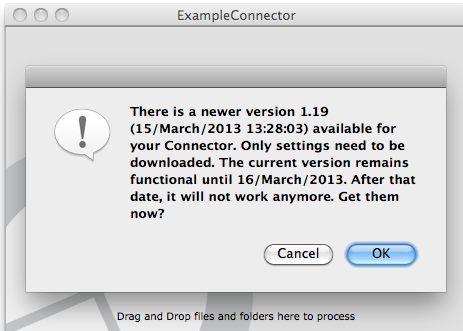

Si la actualización es para nuevos parámetro en el Connector, se muestra la caja de mensaje "Nuevos parámetros disponibles".
La caja de mensaje Autoactualizar con Período de Gracia, aparece cuando el Connector anterior aún se puede usar dentro del período de gracia.
