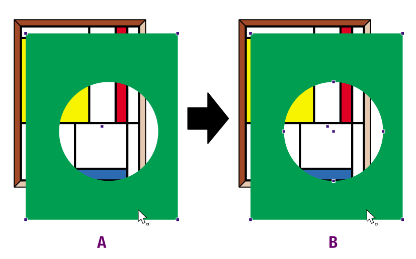

So wählen Sie ein Objekt aus
  1. Klicken Sie mit dem Werkzeug Objekte auswählen auf das Objekt, oder zeichnen Sie um das Objekt ein gestricheltes Rechteck, auch Auswahlrahmen oder Umrandung genannt.
    Abbildung 1. Ziehen eines Auswahlrahmens um das Objekt zur Auswahl der gesamten Grafik
    • Bei Auswahl eines Vektorgrafik-Objekts oder eines Pixelbildes werden Sie erkennen, dass die Kontur des Objekts zusammen mit den Ankerpunkten (bei Vektorgrafiken) über dem Objekt gezeichnet wird. Wenn Sie den zentralen Auswahlanfasser in den Grundeinstellungen von PitStop Pro aktivieren, erscheint in der Mitte der Objektumrandung auch ein Ausgangspunkt, wie in der Abbildung oben dargestellt.
    • Bei Auswahl von Text werden Sie erkennen, dass entlang der Grundlinie eine Kontur mit einem zusätzlichen Ankerpunkt links von der Textzeile gezeichnet wird. Diese Ankerpunkte sind nicht aktiv und können auch nicht zum Ändern der Größe des Objekts verwendet werden. Wenn Sie auf ein Textsegment doppelklicken, wird die gesamte logische Textzeile markiert.
    • Wenn Sie auf einen Montagepfad klicken, wird nur das Pfadsegment markiert, auf das Sie geklickt haben. Durch Doppelklicken auf einen solchen Montagepfad wird das gesamte Objekt markiert.
    1. Einfaches Klicken auf einen Montagepfad
    2. Doppelklicken auf einen Montagepfad zur Auswahl des gesamten Objekts
    • Sie können ein mit einer Maske versehenes Objekt auswählen, indem Sie auf den (unsichtbaren) Teil des Objekts außerhalb der Maske klicken. Dabei wird die Reihenfolge der Objekte beibehalten. Das bedeutet, dass ein darüber liegendes unsichtbares (maskiertes) Rechteck anstelle eines darunter liegenden sichtbaren Objekts beim Klicken ausgewählt wird. Die Maske selbst lässt sich durch Klicken auf ihre (unsichtbare) Kontur auswählen. Wenn Sie den Cursor über eine unsichtbare Maske bewegen, wird der Mauszeiger umgekehrt. Durch Doppelklicken auf die Maske wird die gesamte Maskengruppe ausgewählt. Durch Doppelklicken auf ein maskiertes Bild wird die erste zum Bild gehörige Maske ausgewählt.
