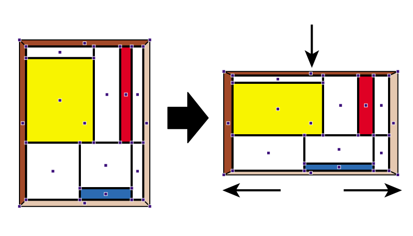

    • Um das Objekt nicht proportional zu skalieren, ziehen Sie das ausgewählte Objekt in eine beliebige Richtung.
    Abbildung 3. Durch das nicht proportionale Skalieren eines Objekts wird das Verhältnis zwischen Höhe und Breite des Objekts geändert.
