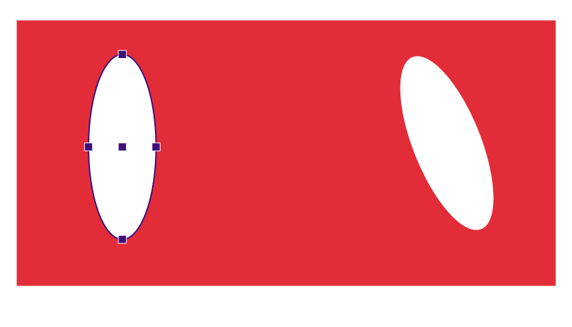

    Daraufhin werden die Ankerpunkte zwar sichtbar, sind jedoch noch nicht aktiv.
    Abbildung 1. Sichtbare, jedoch noch nicht aktive Ankerpunkte

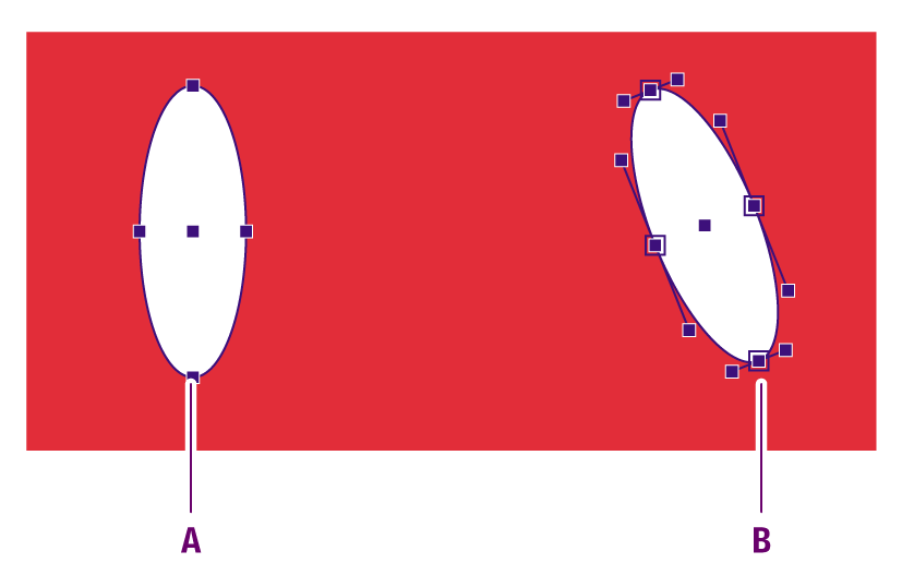

    Die Ankerpunkte werden erst aktiv, wenn Sie erneut auf diese klicken oder einen Auswahlrahmen um sie zeichnen. Ein aktiver Ankerpunkt sieht größer aus, wobei seine Richtungspunkte sichtbar werden.
    2. Aktive Ankerpunkte mit sichtbaren Richtungspunkten und Richtungslinien

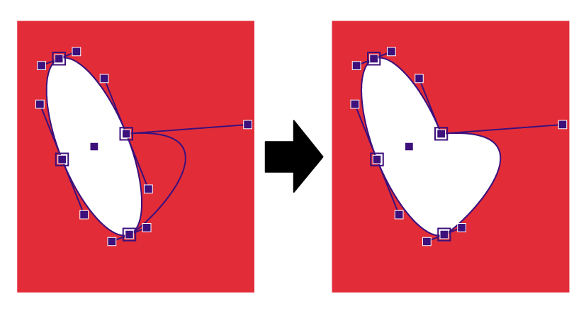

  4. Ziehen Sie den Ankerpunkt oder seinen Richtungspunkt an die gewünschte Stelle, um die Form des Segments zu ändern.
    Abbildung 2. Durch das Ziehen eines Richtungspunkts wird die Form eines Segments geändert.
