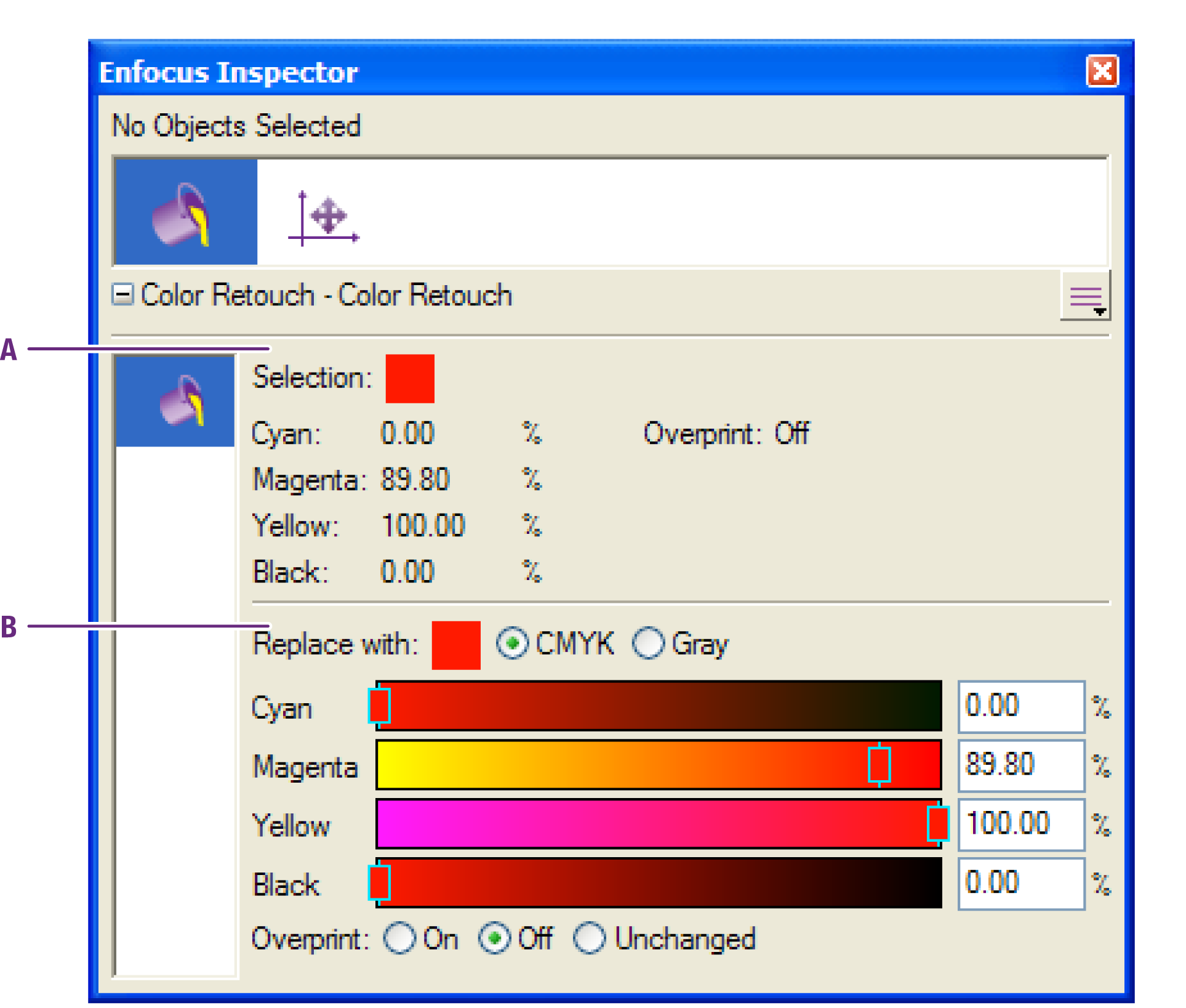

    • Wenn Sie auf die LW-Ebene klicken, werden sowohl die Quellfarbe als auch die Zielfarbe im Dialogfeld "Enfocus Inspector" angezeigt.
    Abbildung 1. Enfocus Inspector nach Klicken auf die LW-Ebene: Quellfarbe (A) und Zielfarbe (B) werden angezeigt.

  5. Klicken Sie auf die Farbe, die auf der LW-Ebene (Stricharbeiten) geändert werden soll.
    Daraufhin wird die ausgewählte (Quell-) Farbe im Bereich Auswahl in Enfocus Inspector angezeigt.
  6. Klicken Sie mit gedrückter ALT-Taste (Windows) oder Optionstaste (Macintosh) auf eine Zielfarbe, d. h. eine Farbe, in die die ausgewählte Farbe geändert werden soll.
    Sie können auf eine Farbe auf einer CT- oder auf einer LW-Ebene klicken. Daraufhin wird die ausgewählte Zielfarbe unter Durch Bereich ersetzen in Enfocus Inspector angezeigt.
  7. Ändern Sie die Zielfarbe bei Bedarf mit den Schiebereglern.
