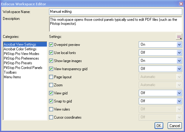

Bearbeiten eines Arbeitsbereichs
  1. Wenn der Arbeitsbereich, den Sie bearbeiten möchten, ein Standard-Arbeitsbereich ist, dann müssen Sie ihn zunächst in die lokale Datenbank ziehen, um ihn hier zu duplizieren.
  2. Doppelklicken Sie in der lokalen Datenbank auf den zu bearbeitenden Arbeitsbereich.
    Hierdurch wird Arbeitsbereich im Enfocus Arbeitsbereich-Editor geöffnet.
  3. Bearbeiten Sie den Arbeitsbereich Ihren Wünschen entsprechend.
  4. Wenn Sie den Vorgang abgeschlossen haben, klicken Sie auf OK, um den Arbeitsbereich in der lokalen Datenbank zu speichern.
