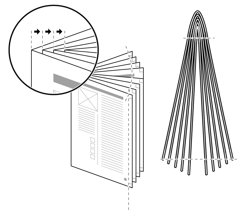

Supongamos que dispone de documentos PDF de folletos que están prácticamente preparados para su impresión. Las páginas se van a imprimir por las dos caras, doblar y recortar. Desea asegurarse de que no se recortarán los números de página, que se encuentran junto al borde de la página. De hecho, cuando se doblan las páginas para encuadernarlas, el área impresa se mueve ligeramente hacia fuera. Esto se denomina deslizamiento en el mundo de la publicación. Cuantas más páginas contenga el folleto, más se moverá el área de las páginas interiores.
Figura 1. El deslizamiento mueve el área impresa de las páginas interiores hacia fuera, lo que puede hacer que se recorten los números de página que se encuentran cerca de los bordes exteriores.

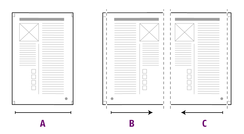

- Mover el área impresa de las páginas de la izquierda (numeradas pares) 5 mm hacia la derecha.
- Mover el área impresa de las páginas de la derecha (numeradas impares) 5 mm hacia la izquierda (más cerca de la encuadernación).
- Dejar la primera página sin modificar (por ejemplo, porque esta página no está numerada).
Figura 2. Cambio del formato de página: se mueve al área impresa de las páginas interiores (B y C) hacia la encuadernación para compensar el deslizamiento, pero se deja la primera página (A) sin modificar.
