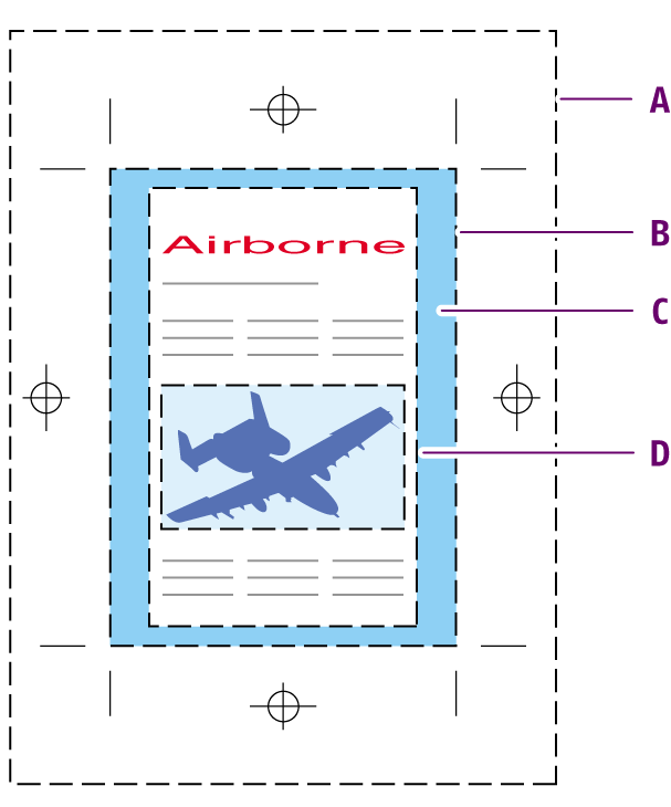

Casilla de seguridad y zona de seguridad
La casilla de seguridad no es exactamente una casilla de página: no se trata de un tipo de casilla de página almacenada en el documento PDF. La casilla de seguridad es una zona visual un poco más reducida que la casilla de límite de página. Contiene todo el texto u otros objetos que deben estar siempre visibles en el documento terminado e impreso. El área entre la casilla de seguridad y la casilla de límite de página se denomina zona de seguridad: se trata de la zona donde no debe colocar texto ni objetos, amenos que los objetos vayan a estar sangrados.
  1. Casilla de material
  2. Casilla de límite de página
  3. Zona de seguridad
  4. Casilla de seguridad
La casilla de seguridad está destinada a compensar un acabado incorrecto:
