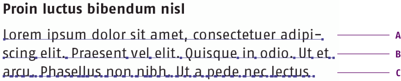

Existen varias herramientas de PitStop Pro que puede utilizar para seleccionar texto o un segmento de texto en su documento PDF. Un segmento de texto puede ser:
- Una línea de texto
- Una palabra
- Un carácter
Figura 1. Segmentos de texto: una línea (A), una palabra (B) y caracteres (C).
