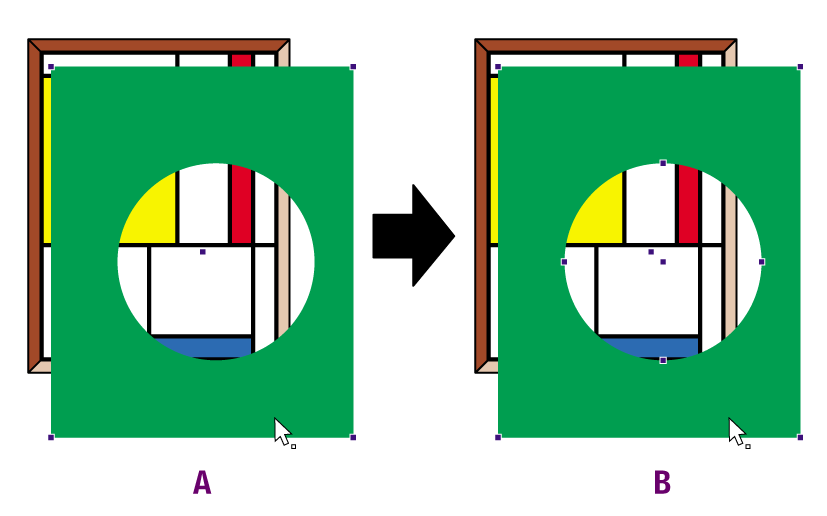

    • Puede seleccionar un objeto enmascarado haciendo clic en la parte (invisible) del objeto fuera de la máscara. Se conserva el orden de los objetos. Esto significa que, al hacer clic, se seleccionará un rectángulo (enmascarado) invisible superpuesto en lugar de un objeto visible subyacente. La propia máscara se puede seleccionar al hacer clic en el contorno (invisible). Si mueve el cursor sobre una máscara invisible, el puntero se invierte. Al hacer doble clic en la máscara se selecciona todo el grupo de máscaras. Si hace doble clic en una imagen enmascarada, se selecciona la primera máscara que pertenece a la imagen.
