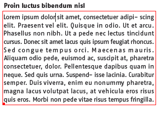

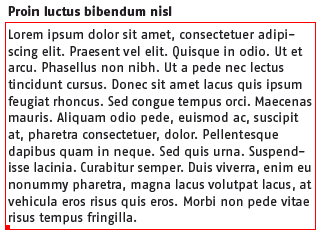

    • Para cambiar la alineación del texto, utilice la herramienta Editar párrafo y pulse en el texto. Seleccione Alineación de Párrafo en Enfocus Inspector.
    Figura 1. Alineación de párrafo: izquierda
    Figura 2. Alineación de párrafo: derecha
