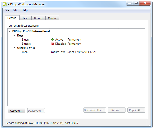

ライセンスタブ
ライセンスはライセンスタブで管理されます。このタブにはアクティベートされたライセンスキー(とステータス)、各キーで許可されたユーザー数、および現在接続中のユーザーが表示されます。次に例を示します。
