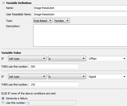

示例 1
下面提供了基于"图像分辨率"规则的变量的定义(值类型 = 数字)。它利用之前定义的变量:"作业类型",是一个常数(文本)变量,可能的值为"位移"和"数码"。
根据"作业类型"的值,图像分辨率将有所不同(300 或 150)。如果作业类型不同于已配置规则的作业类型,将产生预检错误。

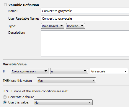

示例 2
下面提供了基于"转换为灰度"规则的变量的定义(值类型 = 布尔值)。它利用之前定义的变量:"色彩转换",是一个常数(文本)变量,其中一个可能的值为"灰度"。
若"色彩转换"变量的值为"灰度","转换为灰度"的值为"是"。否则(如色彩转换为"CMYK"),则"转换为灰度"的值将为"否"(=默认值)。
