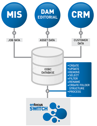

下图显示不同类型数据库(MIS/DAM/CRM 数据库)中的数据如何通过 ODBC 数据源("数据库连接")与 Switch 进行通信。

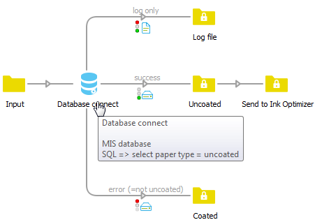

如果拥有数据库模块的有效许可,就可以访问数据库连接流程元素。
通过此元素,您可以与所选的数据库建立连接(使用 ODBC 数据源),并建立 SQL 语句来确定应收集、添加、修改、过滤或更改哪些数据。
当工作经过此流程元素时,将执行 SQL 语句。如需查看更改,可记录 SQL 语句的结果。
在以下示例中,当工作到达数据库连接流程元素时,Switch 连接至 MIS 数据库并检查当前工作的纸张类型。仅在工作匹配 SQL 语句的情况下,工作才会"成功",且工作将会发送至油墨优化器。对于各项工作,将创建一个日志文件并存储在单独的文件夹中。

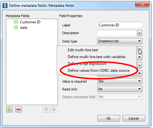

可配置提交点(在 Switch 中)或连接器(使用 Connect ALL 创建的),以便在提交工作时要求元数据。元数据是有关工作的附加信息,在后台以 XML、TXT 或 CSV 文件(被称为作业单)连同已处理的工作发送。元数据常用于存储与工作有关的管理信息或在系统之间交换相关信息。
如果您有已获许可的数据库模块,则可以使用元数据中的值定义元数据字段(再次使用 SQL 语句)。
注: 仅可以从数据库中呈现内容,例如特定字段可能的值。无法提取特定工作的正确值;将工作提交到提交点或连接器的操作员必须手动选择。
