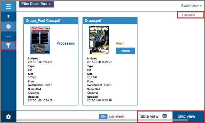

单击此按钮,可以管理用于仅显示有权访问的工作的某个子集的过滤器。
单击此按钮时,导航区域自动展开,您可以看到预配置的过滤器(我的任务、警报工作、活跃的任务、已完成的工作)及自行创建的过滤器(参见以下屏幕截图)。
概览图上半部分的标签是指当前应用的自定义过滤器。如果您想根据此过滤器停止过滤,可以单击关闭图标。
请注意,预配置的过滤器在应用时不会显示有标记。当过滤器在导航区域高亮显示时,您可以看到过滤器已应用。
通过此按钮,可以更改概览图中工作的排列顺序。在本示例中,工作按最后更新日期(= "更新"字段的值)降序排列(箭头向下)。
使用此按钮,可以在表格视图和网格视图中切换(如屏幕截图所示):
  • 在表格视图中,每个箭头表示一个工作;工作详细信息显示在不同的栏内。
  • 在网格视图中,每个工作卡代表一个工作,工作详细信息列在这张卡上。

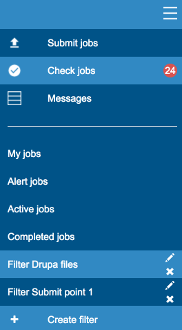

过滤器
此为展开后导航区域外观的示例。
应用的过滤器(本示例中为"过滤器 Drupa 文件")高亮显示。
请注意"检查工作"旁边的计数器。可以指示等待处理的"警报"工作的数量。
