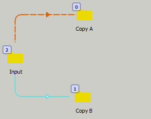

文件夹示例
在此例中,建立了连接,以复制传入工作(每个输出文件夹都有一个副本)。当第一个连接被挂起时,该连接的副本被存放到输入文件夹,直到该连接被释放。另一个连接的副本流程继续,不会被中断。

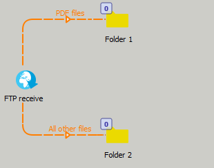

FTP 接收示例
在此例中,源自 FTP 接收工具的连接上建立了文件过滤器。PDF 文件发送到文件夹 1,所有其他工作发送到文件夹 2。
PDF 文件连接被挂起时,另一个连接也自动被挂起,从而有效禁用 FTP 接收工具。在这种情况下,这两个连接是相互关联的,因为在另一个连接上实施"部分保持"会很复杂。
一旦连接都被挂起,可在不影响余下流程的前提下维护FTP 服务器。

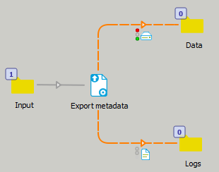

信号灯示例
信号灯连接为同一个工作携带数据或日志信息,所以单独挂起单个连接是没有意义的。其中一个连接被挂起时,其他所有连接都会被自动挂起,从而有效地禁用原始工具。

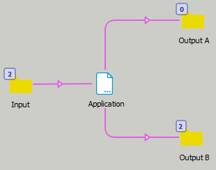

通用应用程序示例
在此例中,通用应用程序工具可集成流程中的外部常用文件夹应用程序。这些连接无法被挂起,因为工作是在外部应用程序的控制下被移动的。
