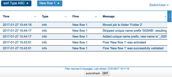

单击列标题,显示排序和筛选选项。对于大多数列,可更改排序顺序(A-Z 或 Z-A)和/或设置过滤器(例如,只显示最近 x 小时/天的消息,只显示包含特定字符串的消息等)。另请参阅过滤日志消息
使用的过滤器显示在列标题上方空白处。在此示例中,深蓝色标签表示消息按类型列的值排序,从A到Z(升序)。浅蓝色标签表示只显示由"新流程 1"触发的消息。
自动刷新
可自动刷新页面,并始终显示最新概述。
启用时(默认),按钮为蓝色;关闭时,按钮为灰色。
仅当"时间"列排序为"降序 (Z-A)"时启用该选项。如更改排序顺序,自动刷新选项自动禁用。
