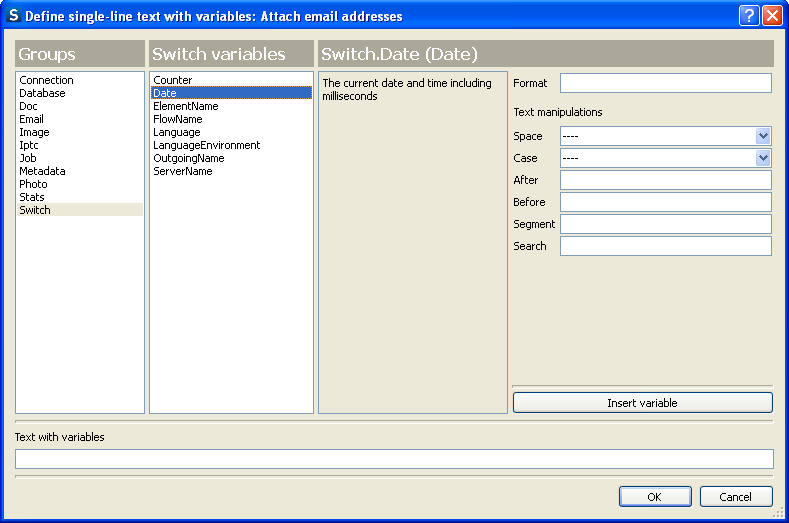

  1. 在底部文本字段中,将文本光标放在需插入变量的位置。确保该位置并非在标记变量的一对方括号 [ ] 中间。如文本字段为空,只需将光标停留在字段开始位置。
  2. 从最左边的列表(上述示例中的 "Switch")选择一个变量组,调整右侧的列表,以列出该组内所有变量。
  3. 从第二个列表中选择一个变量(上述示例中的 "Date"),调整右侧的文本区域,以提供变量的简短描述,标题栏说明变量的数据类型,最右边列显示与所选变量相关的任何参数(请参阅变量特性)。
  4. 如最右边列包含任何文本字段,为变量参数输入适当的值(请参阅元数据),字段留空,使用其默认值。
  5. 如所选择的变量和参数符合要求,单击插入变量按钮。
