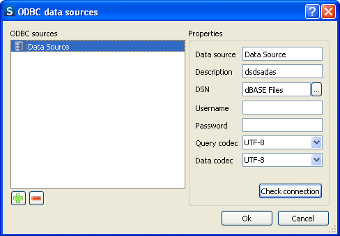

弹出 ODBC 数据源对话框。
如需添加和配置 ODBC 数据源,单击
ODBC 源字段包含一个数据源,暂命名为
数据源
。您可在下一步中对其重命名。
在
属性
窗格中的
数据源
文本字段中,为数据源提供名称。
在
描述
文本字段中,为数据源提供小定义。
如需从库中选择数据库源名称(DSN),单击
DSN必须在您操作系统的 DSN 设置中定义。更多信息,请参阅
关于 Switch 中的 ODBC 数据源
提供
用户名
和
密码
如无需用户名和密码或者这两个字段已为 DSN 定义,这两个字段可留空。
如有需要,从下拉菜单中选择适当的
查询编解码器
和
数据编解码器
如需测试数据库连接,单击
检查连接
如连接成功,弹出消息框,显示
连接成功
注:
如有问题,操作系统的 ODBC 工具将生成错误消息。
如需关闭消息,单击
OK
如您有多个数据库,重复步骤 3 至 10 并添加与数据库数量相同的数据源。
如需关闭
ODBC 数据源
对话框,再次单击
OK
