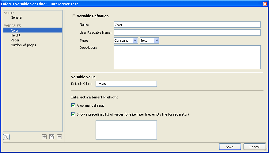

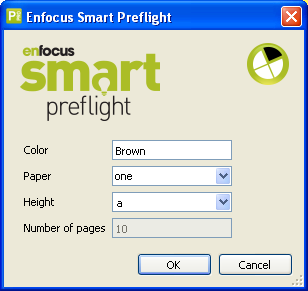

定数変数では、変数に名前を付け、変数タイプを選択し、その変数のデフォルト値を入力する必要があります。デフォルト値は、プリフライト プロファイルの実行時に表示され、編集することができます。
[相互編集可能な洗練されたプリフライト(Interactive Smart Preflight)] セクションで次の操作を実行します。

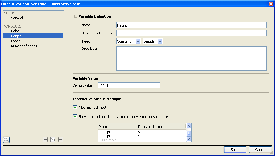

値をマスクして、値に対する代替名をユーザに提供できます。その場合は、代替名を [読みやすい名前(Readable Name)] 列に入力します。改行して次の値を入力するには Enter キーを押します。
値の区切りとして行を挿入するには、空白の行を残します。
値を選択し、上下にドラッグするか任意の位置にドロップすることで値の順序を変更することもできます。
