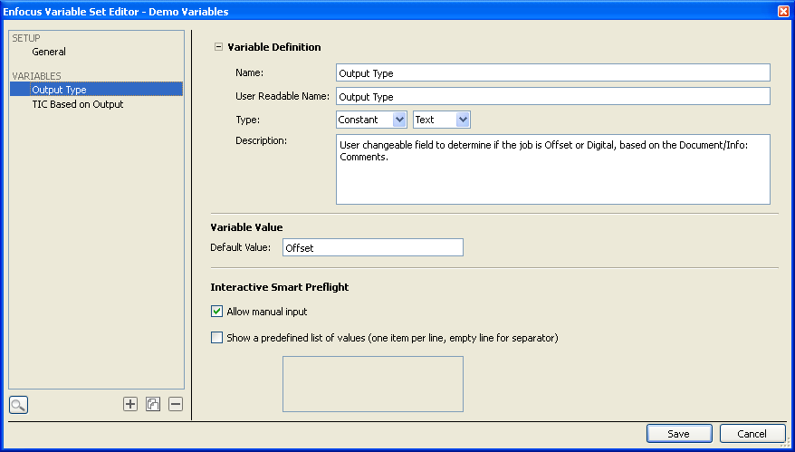

![]() ここで定義された定数値は、デフォルト値を「オフセット」に設定します |

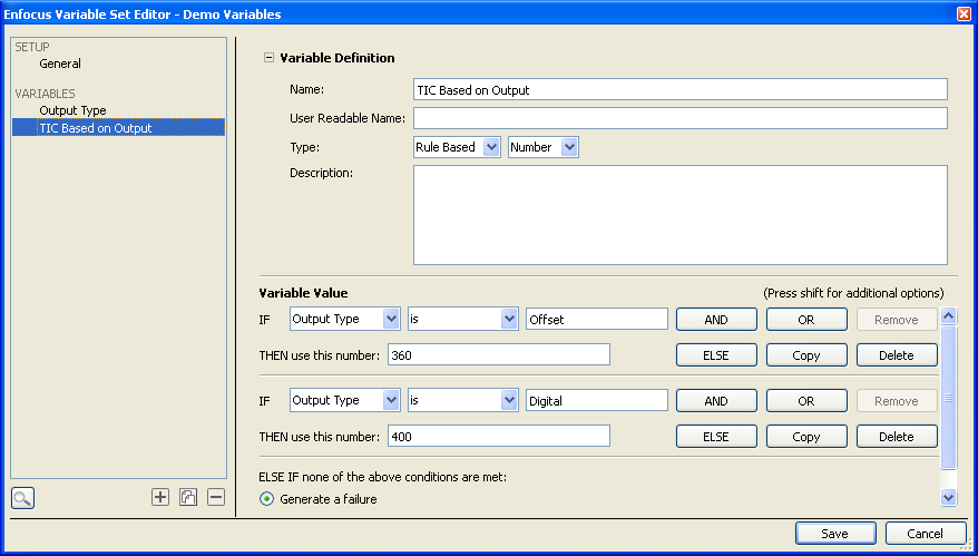

![]() [変数値]では、規則ステートメントを開始するための定数の変数が選択されます。この例では、それぞれ独自の値を持つ「オフセット」および「デジタル」の 2 つの変数にまで規則の範囲が拡大されます。ここで選択する定数の変数に事前定義の値が([相互編集可能な洗練されたプリフライト(Interactive Smart Preflight)]機能を使って)設定されている場合、その値はドロップ ダウンメニューで簡単に使用可能な状態になります。 |

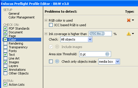

![]() このチェックでは、規則に基づく値がカラーインク使用量の値に割り当てられています。以前の設定に応じて、この値は自動的に設定されますが、プリフライトプロファイルの実行時に必要に応じて、その値を手動でオーバーライドすることも可能です。 |

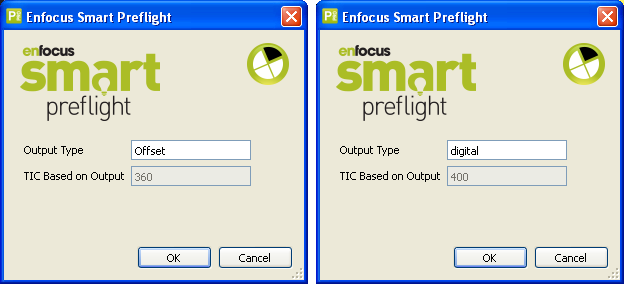

![]() プリフライトプロファイルが実行されるとき、ユーザーには変数パラメータを修正するオプションが提示されます。規則に基づく変数(出力に基づく TIC)の場合は、「出力タイプ」内に適正な値を入力することで、総インク適用範囲に対して正確な値を自動的にトリガすることができます。 |
