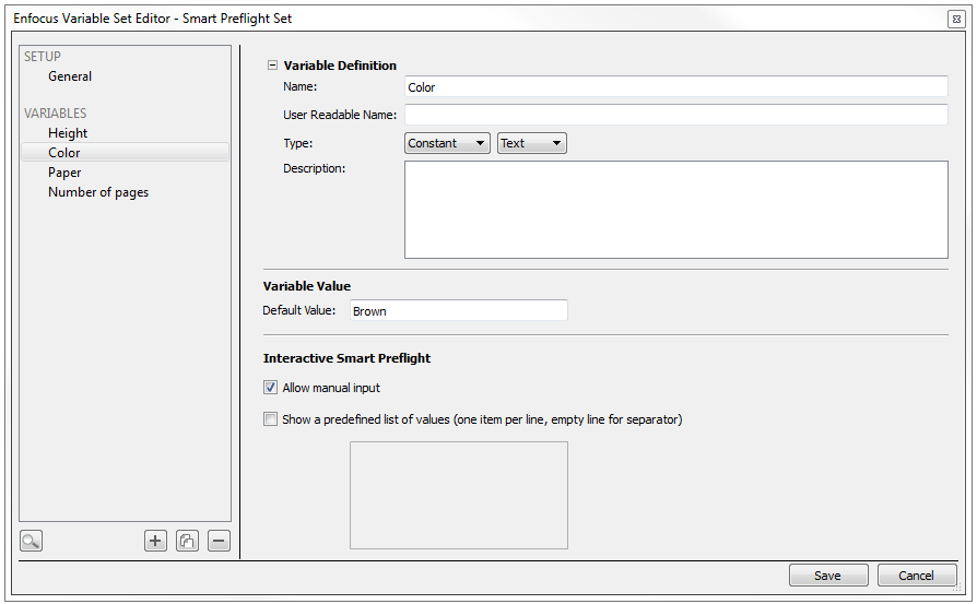

Im Abschnitt Interaktives Smart Preflight
  1. Aktivieren Sie das Kontrollkästchen Manuelle Eingabe zulassen, um zuzulassen, dass Benutzer die Werte eingeben, wenn sie das Preflight-Profil ausführen.
  2. Aktivieren Sie das Kontrollkästchen Liste mit vordefinierten Werten anzeigen, um eine Liste mit Werten zu definieren und zuzulassen, dass Benutzer ihre Auswahl aus dieser Liste vornehmen.

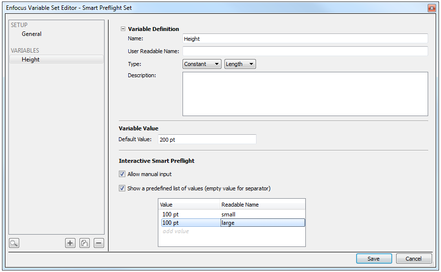

    1. Wenn Sie für den konstanten Variablentyp Text gewählt haben, wird ein mehrzeiliges Textfeld angezeigt, das aktiviert wird, wenn Sie das Kontrollkästchen Liste mit vordefinierten Werten anzeigen aktivieren. Geben Sie reinen Text in das mehrzeilige Textfeld ein. Drücken Sie die Eingabetaste, um den Text neben dem Wert in einer neuen Zeile einzugeben.
    2. Wenn Sie für den konstanten Variablentyp Zahl oder Länge gewählt haben, klicken Sie in das mehrzeilige Textfeld, wenn der Text Wert hinzufügen angezeigt wird, und fügen Sie den Wert hinzu. Wenn Sie Länge wählen, werden die Werte in der Einheit "Punkte" angegeben.
      Sie können den Wert maskieren und einen alternativen Namen für den Benutzer angeben, indem Sie diesen in der Spalte Lesbarer Name eingeben. Drücken Sie die Eingabetaste, um den Text neben dem Wert in einer neuen Zeile einzugeben.
      Lassen Sie eine Zeile frei, um eine Zeile zwischen den Werten als Trennzeile einzufügen.
      Sie können auch die Reihenfolge der Werte ändern, indem Sie einfach einen Wert auswählen und diesen nach oben oder unten ziehen und an der gewünschten Position ablegen.
  3. Aktivieren Sie das Kontrollkästchen Manuelle Eingabe zulassen und deaktivieren Sie das Kontrollkästchen Liste mit vordefinierten Werten anzeigen, um zuzulassen, dass Benutzer den Wert im Textfeld manuell bearbeiten.
  4. Wenn sowohl das Kontrollkästchen Manuelle Eingabe zulassen als auch Liste mit vordefinierten Werten anzeigen aktiviert sind, können Benutzer einen Wert aus der vorab definierten Liste auswählen und auch den Wert manuell eingeben.
  5. Aktivieren Sie das Kontrollkästchen Liste mit vordefinierten Werten anzeigen und deaktivieren Sie das Kontrollkästchen Manuelle Eingabe zulassen, um zu erzwingen, dass Benutzer nur einen Wert aus einer vorab definierten Liste auswählen können.
  6. Deaktivieren Sie sowohl das Kontrollkästchen Manuelle Eingabe zulassen als auch Liste mit vordefinierten Werten anzeigen, um den Wert in einem schreibgeschützten Textfeld anzuzeigen, den Sie das Feld Standardwert eingegeben haben.

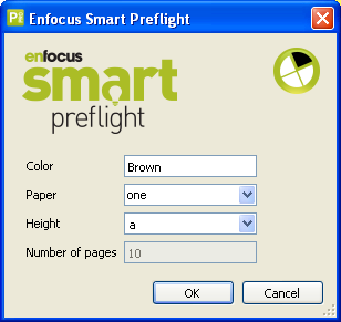

  7. Das folgende Beispiel zeigt einen Bildschirm mit dem Dialogfeld Enfocus Smart Preflight, das Benutzern angezeigt wird, wenn sie ein Preflight-Profil ausführen, auf das ein Variablensatz mit den obigen Einstellungen angewendet wurde.
