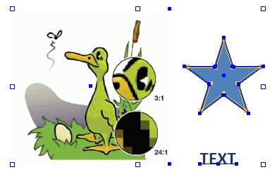

    Beispiel einer einzelnen Auswahl (Text):
    Beispiel für eine Mehrfachauswahl (3 verschiedene Objekte):

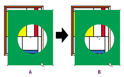

  • Sie können ein mit einer Maske versehenes Objekt auswählen, indem Sie auf den (unsichtbaren) Teil des Objekts außerhalb der Maske klicken. Dabei wird die Reihenfolge der Objekte beibehalten. Das bedeutet, dass ein darüber liegendes unsichtbares (maskiertes) Rechteck anstelle eines darunter liegenden sichtbaren Objekts beim Klicken ausgewählt wird. Die Maske selbst lässt sich durch Klicken auf ihre (unsichtbare) Kontur auswählen. Wenn Sie den Cursor über eine unsichtbare Maske bewegen, wird der Mauszeiger umgekehrt. Durch Doppelklicken auf die Maske wird die gesamte Maskengruppe ausgewählt. Durch Doppelklicken auf ein maskiertes Bild wird die erste zum Bild gehörige Maske ausgewählt.
