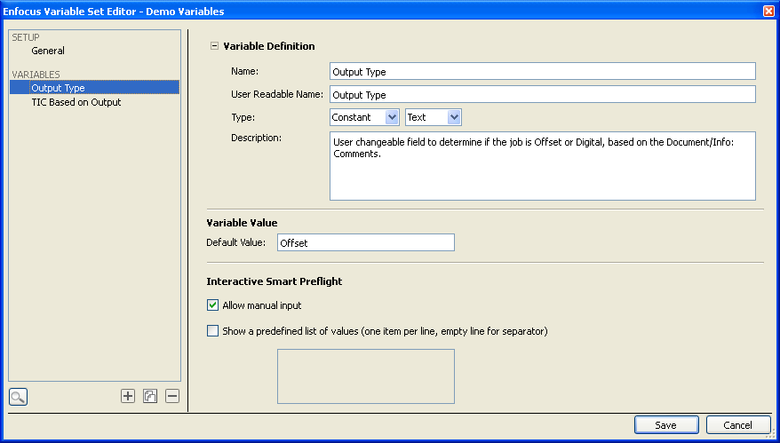

  1. Definieren des konstanten Werts
    Der hier definierte konstante Wert setzt den Standardwert auf "Versatz".

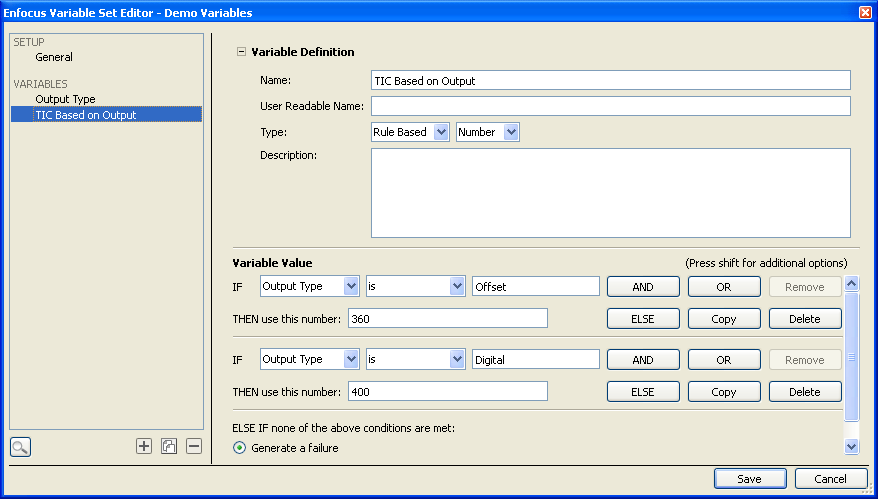

  2. Definieren der regelbasierten Variable
    Unter Variablenwert wird die konstante Variable ausgewählt, die die Regelaussage startet. In diesem Beispiel wird die Regel auf die zwei Variablen "Versatz" und "Digital" erweitert, wobei jede dieser beiden Variablen ihre eigenen Werte besitzt. Wenn für die hier ausgewählte konstante Variable vorab definierte Variablensätze festgelegt wurden (über die Smart Preflight-Funktionalität), sind diese Werte hier in einem Dropdown-Menü zur Auswahl verfügbar.

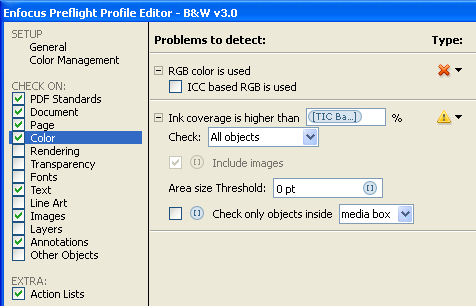

  3. Zuordnen der regelbasierten Variable zu einer Preflight-Prüfung
    Für diese Prüfung muss der regelbasierte Wert dem Wert für die Farbdeckung zugewiesen werden. Abhängig von der vorigen Einstellung wird dieser Wert automatisch gesetzt. Der Wert kann jedoch ggf. bei Ausführung des Preflight-Profils manuell umgangen werden.

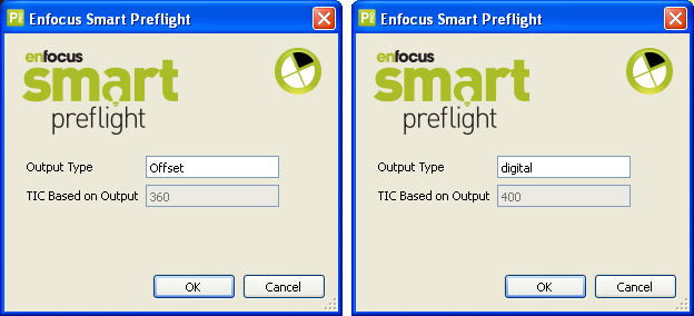

  4. Ausführen der regelbasierten Variable
    Bei Ausführung des Preflight-Profils hat der Benutzer die Möglichkeit, die variablen Parameter zu ändern. Im Fall unserer regelbasierten Variable (Gesamtfarbdeckung basierend auf Ausgabe) löst die Eingabe des richtigen Werts in das Feld "Ausgabetyp" automatisch den richtigen Wert für die Gesamtfarbdeckung aus.
  5. UND/ODER/SONST-Aussagen Bei Verwendung von regelbasierten Variablen können Sie das Variablenargument erweitern, indem Sie Bedingungen zu einer einzelnen Aussage hinzufügen. Außerdem können mehrere Aussagen verschiedene Ergebnisse widerspiegeln. Beachten Sie, dass jede neue Bedingung denselben Variablenauslöser oder einen anderen Variablenauslöser verwenden kann.
    UND- und ODER-Aussagen fügen eine Bedingung zur ausgewählten Aussage hinzu. In diesem Fall ist die Aussage von zwei oder mehr Bedingungen abhängig.
    SONST fügt eine alternative Aussage zur gesamten Variable hinzu, und es befindet sich immer eine Ausnahme-SONST-Aussage am Ende des Arguments, so dass jegliche Ausnahmen mit einem Preflight-Fehler oder mit einem Standardwert behandelt werden.
