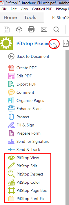

    • Si un autre panneau est déjà ouvert, cliquez sur la petite flèche placée sous son nom et sélectionnez le panneau PitStop Pro que vous voulez ouvrir (voir la copie d'écran ci-dessous).
