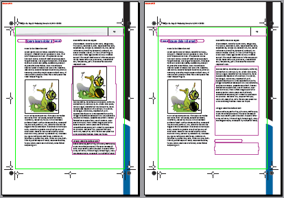

- Comparando instantáneas de estas versiones visualmente (una al lado de la otra). Esto es útil para ver cambios "a simple vista".

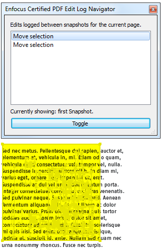

- Comparando los informes de registro de ediciones respectivos. Esto se recomienda si sabe que los cambios realizados apenas se pueden visualizar en la pantalla, como la sobreimpresión, la configuración de reventado o los cambios en objetos en capas (ocultos).
