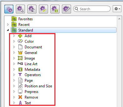

Categorías de Acción
Además, las Acciones están agrupadas en diferentes Categorías, referidas al dominio al que se aplican (p. ej. Color, Página, Preimpresión). Las Categorías de Acción se representan como subcarpetas de la base de datos "Estándar".
