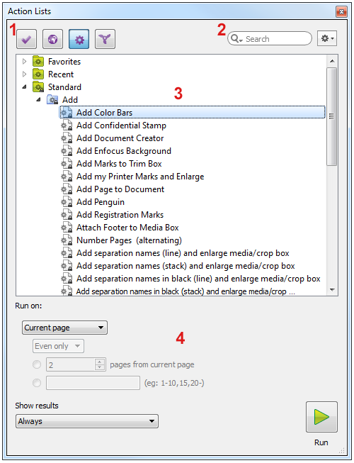

El diálogo Listas de Acciones
El diálogo Listas de Acciones permite organizar, acceder y ejecutar Listas de Acciones:
El diálogo Listas de Acciones consiste en las siguientes partes de pantalla:
# Descripción
1 Botones para cambiar entre Listas de Acciones () y otros "presets" (Perfiles Preflight , Cambios Globales y QuickRuns ).
2 Un campo de búsqueda (que permite buscar una Lista de Acciones determinada) y un menú Acción (que permite organizar las Listas de Acciones).
3 Un Espacio de Trabajo que muestra las Listas de Acciones disponibles. Las Listas de Acciones están organizadas en carpetas, llamadas "bases de datos". Como predeterminado se encuentran las carpetas siguientes:
  • Favoritas: Las Listas de Acciones marcadas como sus favoritas. Que les proporciona el acceso rápido a las Listas de Acciones que precisan frecuentemente.
  • Recientes: Las 10 Listas de Acciones usadas más recientemente.
  • Estándar: Las Listas de Acciones predeterminadas instaladas con PitStop Pro (agrupadas en subcarpetas, como Color, Fuentes, Imagen...).
    Consejo: Para saber lo que puede hacer una Lista de Acciones, pulsar doble en ella y comprobar el contenido (las Acciones que contiene) y la descripción.
  • Local: Las Listas de Acciones creadas y editadas por ustedes, y guardadas localmente.
4
La parte inferior del diálogo permite ejecutar la Lista de Acciones seleccionada en la parte superior del diálogo. Se debe indicar sobre qué página(s) se debe ejecutar la Lista de Acciones y si los resultados deben mostrarse, o no en El Navegador Enfocus.
