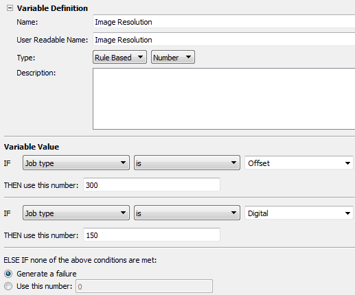

Ejemplo 1
Debajo se puede ver la definición de la variable basada en norma "Resolución de Imagen" (tipo de valor = Número). Utiliza una variable definida anteriormente: "Tipo de trabajo", que es una variable constante (texto) con "Offset" y "Digital" como valores posibles.
Dependiendo del valor "tipo de trabajo", la Resolución de la imagen será diferente (300 o 150). Si el tipo de trabajo es diferente de aquellos para los que ha sido configurada una norma, se generará un error de Preflight.

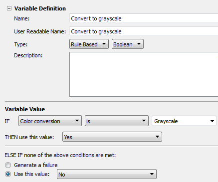

Ejemplo 2
Debajo se puede ver la definición de la variable basada en norma "Convertir a escala de grises" (tipo de valor = Booleano). Utiliza una variable definida anteriormente: "Conversión de color", que es una variable constante (texto) con "Escala de grises" como uno de los valores posibles.
Si el valor de la variable "Conversión de color" es "Escala de grises", el valor de "Convertir a escala de grises" será "Sí". Si éste no es el caso (p. ej. Conversión de color es "CMYK"), el valor de "Convertir a escala de grises" será "No" (= valor predeterminado).
