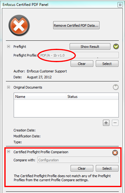

Dans la catégorie Comparaison des profils de contrôle en amont certifiés du panneau Certified PDF, vous pouvez comparer le Profil de contrôle en amont joint au PDF à un ou plusieurs de vos propres Profils de contrôle en amont (regroupés dans une "configuration"). Cela vous permet de vérifier que le Profil de contrôle en amont associé respecte vos exigences.
Le nom du Profil de contrôle en amont associé au PDF est montré dans la catégorie Contrôle en amont. Dans l'exemple ci-dessous, le PDF a fait l'objet d'un contrôle en amont avec "PDF/A - 1b v 1.0". L'icône verte indique que le contrôle en amont a réussi.
Les Profils avec lesquels effectuer la comparaison (inclus dans une configuration) doivent être sélectionnés dans la catégorie Comparaison des profils de contrôle en amont certifiés. Dans l'exemple ci-dessous, la configuration utilisée porte le nom "Configuration". Lorsque vous sélectionnez la configuration, les fichiers sont comparés immédiatement et le résultat est affiché sous les boutons. Dans l'exemple ci-dessous, le résultat de cette comparaison est négatif () : les Profils figurant dans la configuration ne correspondent pas au Profil joint au PDF. Par conséquent, l'état Certified PDF global est NOK ( en haut de la boîte de dialogue). Pour de plus amples informations sur l'état Certified PDF, reportez-vous à Aspects de l'état du Profil Certified PDF.
