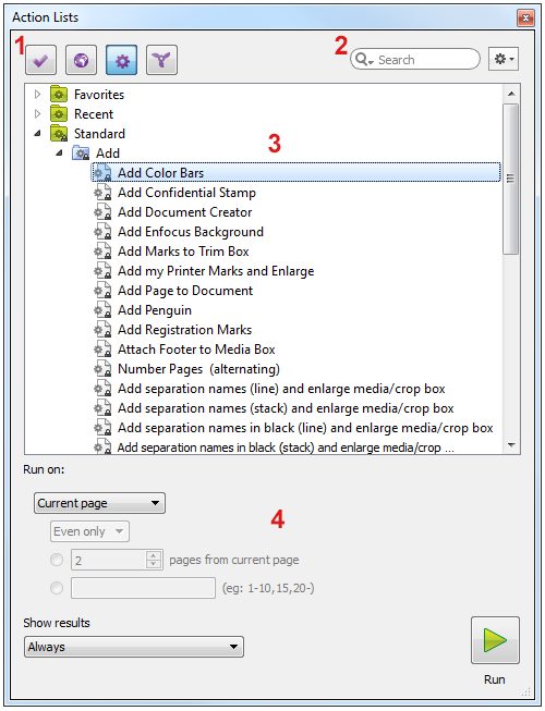

La boîte de dialogue Scripts d'Actions
La boîte de dialogue Scripts d'Actions vous permet d'accéder aux Scripts d'Actions, de les organiser et de les exécuter :
La boîte de dialogue Scripts d'Actions comprend les parties d'écran suivantes :
Numéro Description
1 Boutons permettant d'alterner entre les Scripts d'Actions () et d'autres "présélections" (Profils de contrôle en amont , Changements globaux et QuickRuns ).
2 Un champ de recherche (qui vous permet de rechercher un Script d'Actions spécifique) et un menu d'action (qui vous permet d'organiser les Scripts d'Actions).
3 Un espace de travail, qui affiche les Scripts d'Actions disponibles. Les Scripts d'Actions sont organisés en dossiers, ou "bases de données". Les dossiers suivants sont proposés par défaut :
  • Favoris : Les Scripts d'Actions marqués comme vos favoris. Ce dossier vous permet d'accéder rapidement à ces Scripts d'Actions que vous utilisez souvent.
  • Récents : Les 10 derniers Scripts d'Actions utilisés.
  • Standard : Les Scripts d'Actions par défaut installés avec PitStop Pro (regroupés dans des sous-dossiers, comme Couleur, Polices, Image,...).
    Conseil : Pour découvrir l'action d'un Script d'Actions, double-cliquez dessus et vérifiez le contenu (les Actions qu'il contient) et la description.
  • Local : Les Scripts d'Actions que vous avez modifiés et créés, puis enregistrés localement.
4
La partie inférieure de la boîte de dialogue vous permet d'exécuter le Script d'Actions sélectionné dans la partie supérieure de la boîte de dialogue. Vous devez indiquer la ou les pages sur lesquelles exécuter le Script d'Actions et spécifier si les résultats doivent ou non être montrés dans Enfocus Navigateur.
