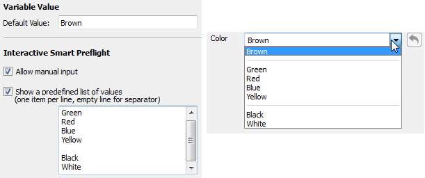

Exemple
Vous pouvez voir ci-dessous un exemple d'une définition de variable constante (à gauche) et la liste résultante que les utilisateurs pourront voir lors de l'exécution du Profil de contrôle en amont (à droite).
