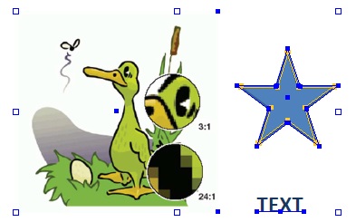

    Exemple de sélection unique (texte) :
    Exemple de sélection multiple (3 objets différents) :
    Remarque : Si vous avez activé Afficher poignée de sélection centrale dans les préférences PitStop Pro, un point d'origine apparaît également au centre de la zone de limite de chaque objet.

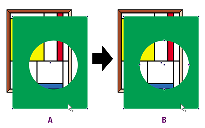

Cas spéciaux :
  • Si vous cliquez sur un tracé composé, seul le segment du tracé sur lequel vous avez cliqué est sélectionné. Si vous double-cliquez sur un tracé composé, l'objet est entièrement sélectionné.
  • Vous pouvez sélectionner un objet masqué en cliquant sur la portion (invisible) de l'objet en dehors du masque. L'ordre des objets est conservé. En d'autres termes, lorsque vous cliquez, vous sélectionnez un rectangle invisible (masqué) superposé, et non un objet visible sous-jacent. Il est possible de sélectionner le masque proprement dit en cliquant sur son contour (invisible). Si vous déplacez le pointeur sur un masque invisible, le pointeur sera inversé. Un double-clic sur le masque sélectionne tout le groupe du masque. Si vous double-cliquez sur une image masquée, le premier masque appartenant à l'image est sélectionné.
