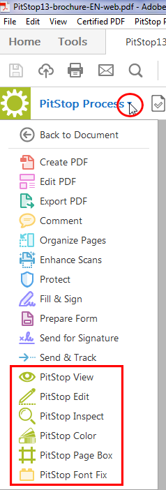

  6. Pour accéder aux outils inclus dans les panneaux PitStop Pro, effectuez l'une des procédures suivantes :
    • Cliquez sur le nom du panneau PitStop Pro voulu.
    • Cliquez avec le bouton droit sur le nom du panneau PitStop Pro voulu et cliquez sur Ouvrir.
    • Dans la barre de menu Acrobat, cliquez sur Affichage > Outils > <nom du panneau PitStop Pro voulu> > Ouvrir.
    • Si un autre panneau est déjà ouvert, cliquez sur la petite flèche placée sous son nom et sélectionnez le panneau PitStop Pro que vous voulez ouvrir (voir la copie d'écran ci-dessous).
