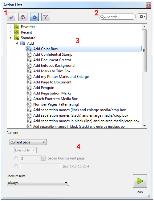

アクションリストダイアログ
[アクションリスト]ダイアログでは、アクションリストの整理、表示、および実行ができます。
[アクションリスト]ダイアログには次の画面パーツがあります。
# 説明
1 アクションリスト()と他の「Preset」(プリフライトプロファイル、グローバル変更、、およびQuickRuns )を切り替えるボタン。
2 検索フィールド(特定のアクションリストを検索)とメニュー(アクションリストの整理)。
3 使用可能なアクションリストが表示されるワークスペース。アクションリストは、「データベース」フォルダで整理されます。既定では、次のフォルダがあります。
  • お気に入り:アクションリストはお気に入りに設定されます。これにより、頻繁に必要なアクションリストにすばやくアクセスできます。
  • 最近使用した項目:最後に使用した10個のアクションリスト。
  • 標準PitStop Pro(カラー、フォント、イメージなどのサブフォルダでグループ化)でインストールされた既定のアクションリスト。
    ヒント: アクションリストで実行できる処理については、アクションリストをダブルクリックし、内容(含まれるアクション)と説明を確認します。
  • ローカル:編集および作成したアクションリストはローカルに保存されます。
4
ダイアログの下部では、ダイアログの上部で選択されたアクションリストを実行できますEnfocus ナビゲータで、アクションリストを実行するページと、結果を表示するかどうかを指定する必要があります。
