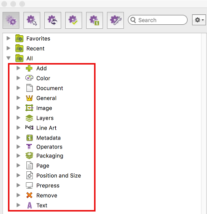

Aktionskategorien
Die Aktionen sind darüber hinaus in verschiedene Kategorien unterteilt, die sich auf den Bereich beziehen, auf den sie angewandt werden (z. B. Farbe, Seite, Druckvorstufe).
Suchfeld
Um die benötigten Aktionen zu finden, können Sie ein Schlüsselwort in das Suchfeld im oberen Teil des Bereichs eingeben. Beachten Sie, dass die Suche auf den ausgewählten Aktionstyp beschränkt ist. Wenn Sie beispielsweise auf das Symbol "Prüfungen" oben im Bereich geklickt haben, sucht PitStop Pro nur in der Liste der "Prüf"-Aktionen nach den eingegebenen Schlüsselwörtern.
Wenn Sie Ihre Suche nicht auf einen bestimmten Aktionstyp einschränkten möchten, stellen Sie sicher, dass die Ansicht Alle Aktionen ausgewählt ist ().
