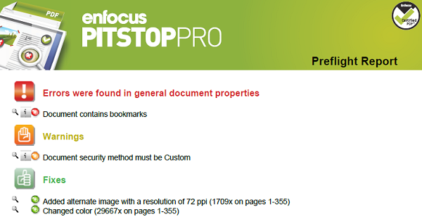

Korrekturen, Warnungen und Fehler
Die Ergebnisse der Aktionsliste, globalen Änderung oder der Preflight-Prüfung sind im Abschnitt "Preflight-Bericht" aufgeführt. Fehler, Warnungen und Korrekturen sind gruppiert und mit einer Reihe von Symbolen versehen:
  • Lupen-Symbol . Durch Anklicken dieses Symbols wird der Enfocus Navigator geöffnet. Er ermöglicht das Durchsuchen einer Liste der betroffenen Objekte.
  • Informations-Symbol (bei einer Warnung oder einem Fehler) . Durch Anklicken dieses Symbols wird ein Hilfethema mit Informationen zum betreffenden Problem geöffnet.
  • Grünes, oranges oder rotes Aufzählungszeichen, das die Art des Problems angibt:
    • Grün für eine Korrektur
    • Orange für eine Warnung
    • Rot für einen Fehler
