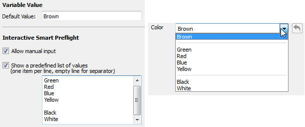

Beispiel
Nachfolgend finden Sie ein Beispiel für eine konstante Variablendefinition (links) und die resultierende Liste, die die Benutzer sehen, wenn sie das Preflight-Profils ausführen (rechts).
