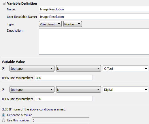

Nachfolgend finden Sie die Definition der regelbasierten Variable "Bildauflösung" (Werttyp = Zahl). Die Definition nutzt die zuvor definierte Variable "Job-Typ", bei der es sich um eine konstante (Text-) Variable mit den möglichen Werten "Offset" und "Digital" handelt.
Die Bildauflösung variiert abhängig vom Wert von "Job-Typ" (300 oder 150). Wenn sich der Job-Typ von den Typen unterscheidet, für die eine Regel konfiguriert wurde, wird ein Preflight-Fehler generiert.

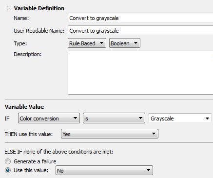

Nachfolgend finden Sie die Definition der regelbasierten Variable "In Graustufen konvertieren" (Werttyp = boolesch). Die Definition nutzt die zuvor definierte Variable "Farbkonvertierung", bei der es sich um eine konstante (Text-) Variable mit "Graustufe" als einem der möglichen Werte handelt.
Wenn der Wert der Variable "Farbkonvertierung""Graustufe" ist, dann ist der Wert von "In Graustufe konvertieren" "Ja". Wenn dies nicht der Fall ist (z. B. wenn Farbumwandlung "CMYK" ist), dann lautet der Wert von "In Graustufe konvertieren" "Nein" (=Standardeinstellung).
