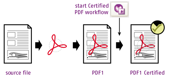

Starten eines Certified PDF-Workflows für ein PDF-Dokument
Das Starten eines Certified PDF-Workflows für ein PDF-Dokument bedeutet, dass Sie das Dokument mit einem "Stempel" versehen. Dadurch verfügt es über die Informationen, die für die Nutzung der Vorzüge eines Certified PDF-Workflows für dieses spezielle PDF-Dokument erforderlich sind. Sobald Sie einen Certified PDF-Workflow für ein Dokument starten, werden sämtliche am Dokument vorgenommenen Änderungen pro Bearbeitungssitzung "erfasst" und lassen sich im Bearbeitungsprotokoll verfolgen.
So starten Sie einen Certified PDF-Workflow
  1. Öffnen Sie das PDF-Dokument, für das ein Certified PDF-Workflow gestartet werden soll.
    Anmerkung: Stellen Sie sicher, dass alle Änderungen in der PDF gespeichert werden, bevor Sie den Certified PDF-Workflow starten. Andernfalls enthält die erste Certified PDF-Sitzung Änderungen, die sich nicht im Bearbeitungsprotokoll befinden.
  2. Führen Sie einen der folgenden Schritte aus:
    • Wählen Sie Certified PDF > Bearbeitungsprotokoll starten.
    • Öffnen Sie das Fenster "Certified PDF" (im Bereich "Werkzeuge") und klicken Sie dann auf . Hierdurch wird das Fenster "Enfocus Certified PDF" geöffnet. Klicken Sie danach auf die Schaltfläche Bearbeitungsprotokoll starten.
    Damit wird der Certified PDF-Workflow für dieses PDF-Dokument gestartet.
