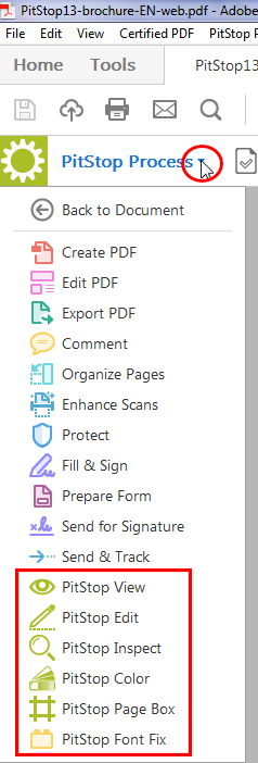

    • Wenn bereits ein anderer Bereich geöffnet wurde, klicken Sie auf den kleinen Pfeil unter dem Namen des Bereichs und wählen Sie den PitStop Pro-Bereich aus, den Sie öffnen möchten (siehe Screenshot unten).
    Die Werkzeuge werden oben im Dokument oder auf der rechten Seite (Bereich "PitStop-Bearbeitung") angezeigt.
