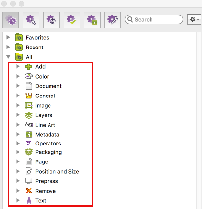

Categorías de Acción
Además, las Acciones están agrupadas en diferentes Categorías, referidas al dominio al que se aplican (p. ej. Color, Página, Preimpresión).
Campo de Búsqueda
Para encontrar las Acciones que se precisan, se puede introducir una palabra clave en el campo Buscar, en la parte superior del panel. Tengan en cuenta que la búsqueda está limitada al Tipo de Acción seleccionado; por ejemplo, si se ha pulsado el icono "Comprobaciones" en la parte superior del panel, PitStop Pro solo buscará las palabras clave introducidas, en la lista de Acciones "comprobar".
Si no se desea limitar la búsqueda a un tipo de Acción especial, asegurarse de pasar a la vista Todas las Acciones ().
