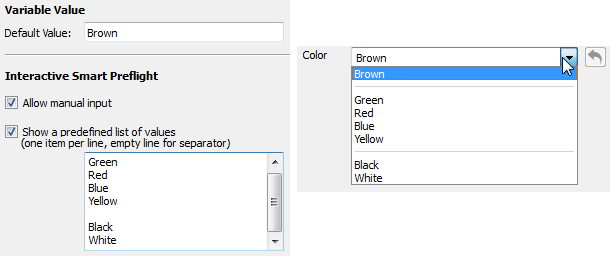

Ejemplo
Debajo se puede ver un ejemplo de una definición de variable constante (izquierda) y la lista resultante que los usuarios verán al ejecutar el Perfil Preflight (derecha).
