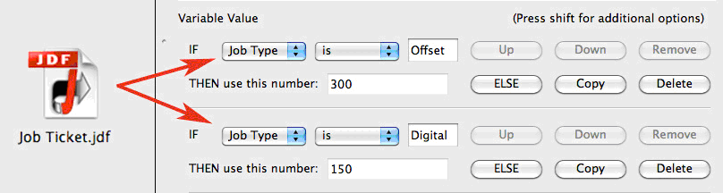

Para crear la variable basada en norma de arriba, realice los pasos siguientes:
Por favor, tengan en cuenta que esto no es un tutorial de trabajo, sino solo un ejemplo de como definir una variable Basada en Norma.
  1. Definir Variable de Ticket de Trabajo
    1. Desde el interior del Editor de Conjunto de Variables Enfocus para su conjunto de Variables, cree una nueva variable de Ticket de Trabajo y nómbrela "Tipo de Trabajo". Asigne un valor desde el ticket de trabajo XML/JDF, como se describe en Crear variables de Ticket de Trabajo. Esta entrada de valor del archivo XML/JDF se usará como "activador" de la variable basada en norma.
  2. Definir la variable basada en Norma
    1. Desde el interior del Editor de Conjunto de Variables Enfocus para su Conjunto de Variables, cree una nueva Basada en Norma y nómbrela. El tipo de variable será "Basada en Norma" y "Número". En este ejemplo, la norma tiene dos Variables activadoras "Offset" y "Digital". Cada una procede del valor Ticket de Trabajo definido anteriormente como "Tipo de Trabajo". En Valor de Variable, se selecciona la variable Ticket de Trabajo para definir de donde procede la variable activadora. Seguidamente la declaración basada en norma se construye según la lógica necesaria para utilizar el parámetro correcto basado en el valor.
      Declaraciones AND/OR/ELSE
      Al trabajar con variables basadas en Normas, puede expandir el argumento de la variable añadiendo condiciones a una misma declaración, y/o tener múltiples declaraciones para reflejar diferentes resultados. Observe que cada condición nueva puede utilizar el mismo activador de variable, o un activador de variable diferente.
      Las declaraciones Y/O añadirán una condición a la declaración seleccionada. Hacer que la declaración dependa de dos o más condiciones.
      ELSE (sino) añade una declaración alternativa a la variable general, y siempre existe una declaración ELSE de excepción al final del argumento, para que cualquier excepción se trate con un error de Preflight o con un valor predeterminado.

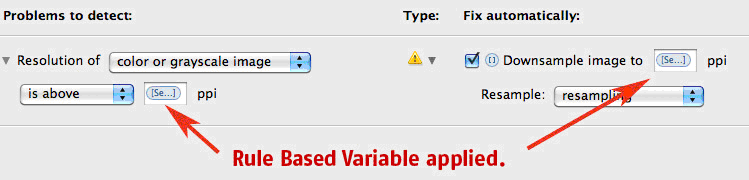

  3. Asignar la variable basada en norma a una comprobación Preflight. Para utilizar la variable Basada en Norma, asígnela a una comprobación Preflight. En este ejemplo se asigna a las Imágenes, comprobación de Resolución en dos lugares. Una para comprobación de Resolución y de nuevo como un valor para Reparar repitiendo el muestreo de la imagen a la resolución correcta, si es necesario.
