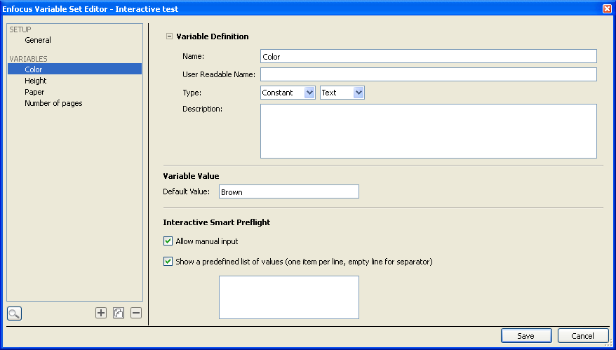

    1. 定数変数タイプに [テキスト(Text)] を選択している場合、[値の事前設定の一覧を表示(Show a predefined list of values)] チェックボックスを選択したときに有効化される複数行のテキストボックスが表示されます。複数行のテキストボックスにプレーン テキストを入力します。改行して次の値を入力するには Enter キーを押します。

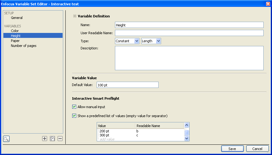

    2. 定数変数タイプに [数値(Number)] または [長さ(Length)] を選択している場合、複数行のテキストボックスの [値を追加(add value)] テキストをクリックし、値を追加します。[長さ(Length)] を選択した場合、値は「ポイント」単位です。
      値をマスクして、値に対する代替名をユーザに提供できます。その場合は、代替名を [読みやすい名前(Readable Name)] 列に入力します。改行して次の値を入力するには Enter キーを押します。
      値の区切りとして行を挿入するには、空白の行を残します。
      値を選択し、上下にドラッグするか任意の位置にドロップすることで値の順序を変更することもできます。

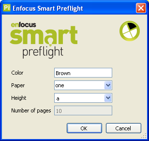

  7. 次のスクリーンショットの例は、上記の設定を含んだ変数セットを適用したプリフライト プロファイルを実行したときにユーザに表示される [Enfocus 洗練されたプリフライト(Enfocus Smart Preflight)] ダイアログ ボックスを示しています。
