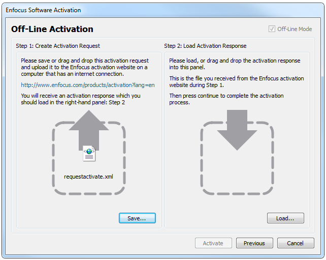

    6. Pulsar Activar. Se abrirá el siguiente cuadro de diálogo:
    7. En Paso 1, pulsar Guardar. PitStop Server crea un archivo: requestactivate.xml.

    1. En Paso 2, cargue activation-response.xml.
    2. Pulsar Activar. Su sistema activa PitStop Server.
