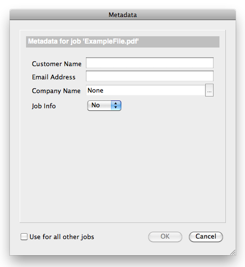

Si se suelta un archivo en un Connector con Tickets de Trabajo activado, aparecerá una ventana (ver el ejemplo de abajo), que permite al usuario introducir toda la información definida en los parámetros del Ticket de Trabajo. Los datos introducidos aquí, se enviarán junto con el archivo enviado, como archivo de Ticket de Trabajo separado.
