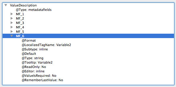

  7. Seleccionar el primer Tipo desplegable como Ticket de Trabajo
  8. Pulsar el botón Navegar para definir la XPath basándose en el Ticket de Trabajo
  9. Pulsar el botón Navegar para seleccionar el Archivo ejemplo guardado en el primer paso
  10. En la representación de la estructura del árbol del Ticket de Trabajo, seleccionar el campo Metadatos que se desea usar para la variable seleccionada.
  11. Pulsar Aceptar
